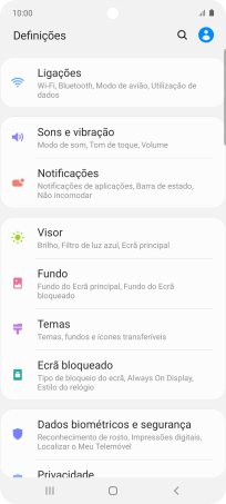

Procure "Redes móveis"
Passo 2 de 6
Passo 3 de 6

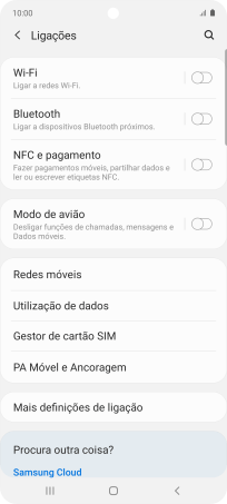

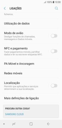

Prima Ligações.

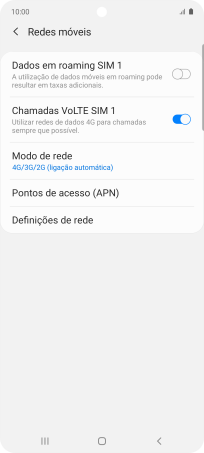

Prima Redes móveis.

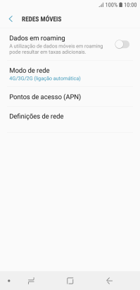

Passo 5 de 6
Ative ou desative o roaming de dados
Prima o indicador junto a "Dados em roaming" para ativar ou desativar a função.

Prima Ligações.
Prima Redes móveis.
2 Ative ou desative o roaming de dados
