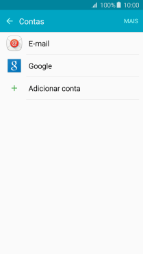

Prima Contas.
Passo 4 de 40
Prima Adicionar conta.
Passo 5 de 40
Prima E-mail.

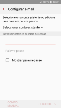

Passo 8 de 40
4. Introduza a password
Prima CONFIG. MANUAL.

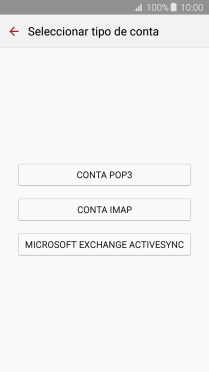

5. Escolha o tipo de servidor
Prima CONTA POP3.

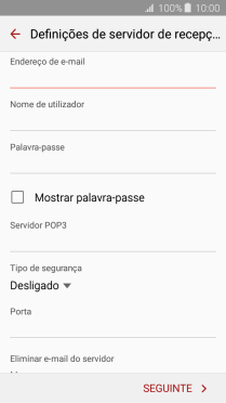

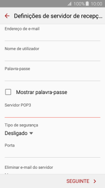

Passo 10 de 40
pop.vodafone.pt
Passo 11 de 40
Prima o campo sob "Servidor POP3" e prima pop.vodafone.pt.
Passo 12 de 40

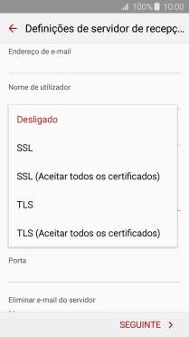

8. Desative a encriptação na receção de e-mails
Passo 13 de 40
995

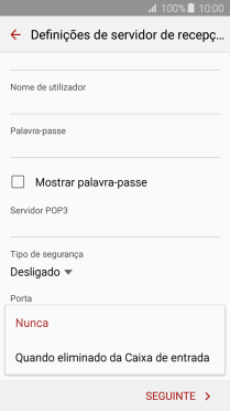

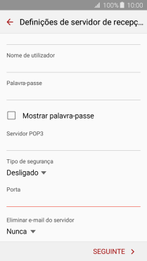

Passo 17 de 40
Prima Quando eliminado da Caixa de entrada para apagar os e-mails no servidor quando estes são apagados no telefone.
Passo 18 de 40

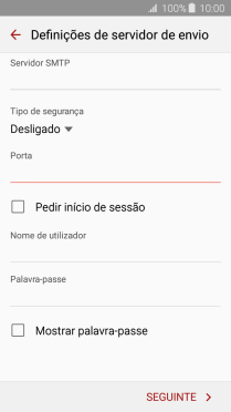

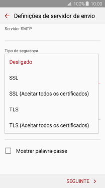

12. Desative a encriptação no envio de e-mails
Passo 21 de 40
587
Passo 22 de 40
Passo 23 de 40

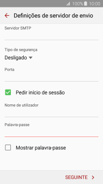

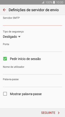

14. Ative a autenticação SMTP
Prima Pedir início de sessão para ativar a função.
Passo 24 de 40
Passo 25 de 40
A password é igual à password de acesso ao My Vodafone. Veja como ter ajuda no caso de se ter esquecido da sua password.
Passo 26 de 40
Prima SEGUINTE.

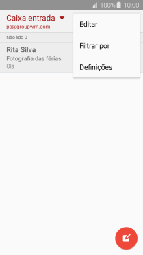

Prima MAIS.
Passo 31 de 40

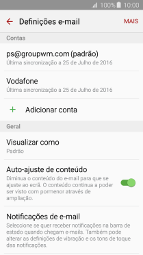

Passo 32 de 40
Passo 33 de 40

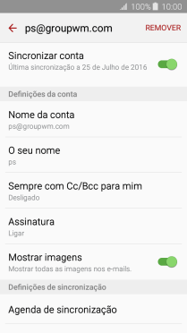

Prima Sincronizar conta para ativar a função.

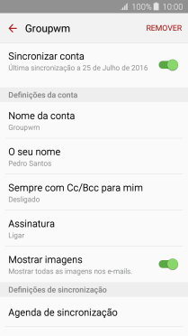

Passo 34 de 40

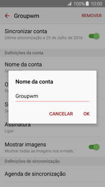

Prima Nome da conta e introduza o nome pretendido da conta de e-mail.
Passo 35 de 40
Prima OK.

Prima Contas.
Prima E-mail.
Prima CONTA POP3.
pop.vodafone.pt
9. Introduza o número da porta de receção
995

Prima MAIS.
